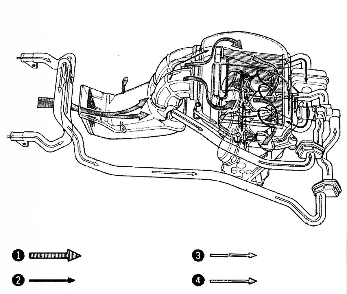

Założenia były jednak bardzo proste – wszystko w modelu F3 musi być lepsze od F2. I zdecydowanie jedną z najbardziej spektakularnych zmian było w 1995 roku zaprezentowanie motocykla wyposażonego w układ dynamicznego doładowania silnika o nazwie Direct Air Induction System, który odpowiadał za dostarczanie do gaźników powietrza pod dodatkowym ciśnieniem wytwarzanym przez sam ruch motocykla. Powyżej przedniej chłodnicy znajduje się dodatkowy wlot, który dostarcza powietrze do nowego, większego airboxa. Już te zmiany jednoznacznie potwierdzały, że inżynierowie sporo czasu poświęcili na podniesienie mocy maksymalnej. Pomogło w tym również podwyższenie stopnia sprężania z 11,6:1 do 12:1. Natomiast zarządzanie zapłonem odbywało się za pomocą mikrokomputera, który – w zależności od kąta uchylenia przepustnicy i prędkości obrotowej – ustalał moment przeskoku iskry na świecy.
Schemat działania Air Induction System
